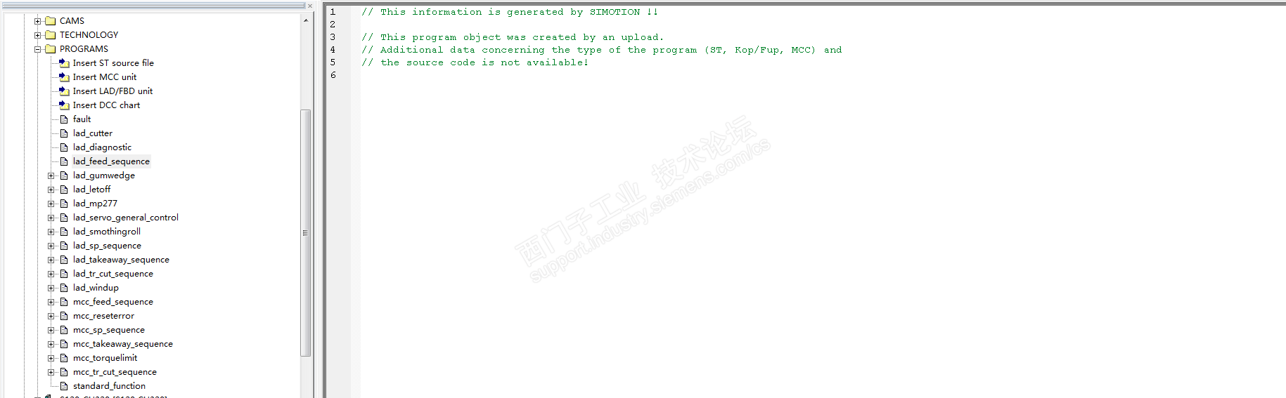

  请看,这是上载的程序【CPU是simotion D 445 ,带CF卡那就是程序应该没有丢失】,可是为什么上传上来的程序是空的!只有程序段名称。

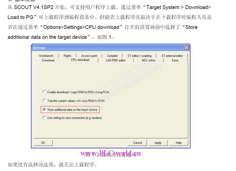

在相关资料上查看,如果编程者在下载simotion程序时不在下图位置打钩,再上传程序就不能上传。是这个原因么? 请大侠们解释一下吧!
