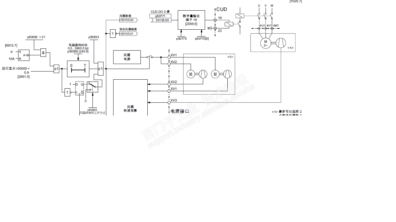

以下是引用bergkamp在2016-10-27 21:07:42的发言 >3楼
 今天做了试验,在接通ON/OFF1之前把调速器风机接通,就不会出现O8.0了。风扇是通过PLC输出控制的,之前都是和ON/OFF1同时接通的。后来看了功能图8047,风扇是不是可以通过数字量输出0(X177:19)控制,直接根据调速器的状态自动工作?
可以。
