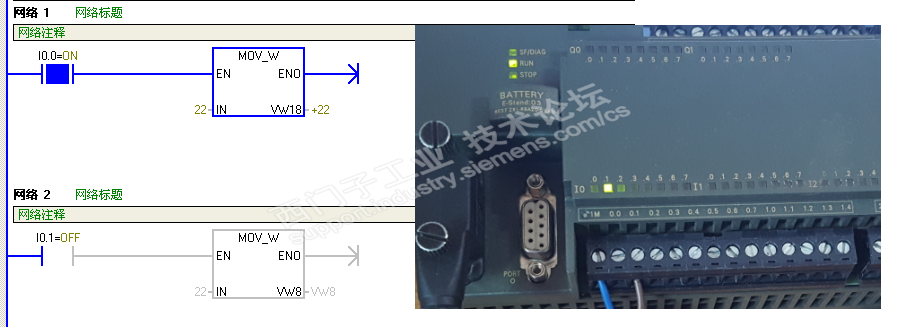

以下是引用Laohuai在2016-09-16 14:25:12的发言 >12楼
一楼的程序需要放在主程序的网络1网络2里。
因PLC扫描规则是:开始将实际物理点的状态复制到映像区,所以当物理点的I0.1=1时,程序里(除了主程序的网络1网络2)里的I0.1实际上等于0。
"因PLC扫描规则是:开始将实际物理点的状态复制到映像区,所以当物理点的I0.1=1时,程序里(除了主程序的网络1网络2)里的I0.1实际上等于0。"
请教,老怀一个问题。
我的印象中 ,日系PLC 的 input点 是 不能 在 编程监控程序中强制修改该状态 off 或 on,只能骗。
问题是:所谓输入映像区,是西门子系的特点,可以在 强制 编程监控程序中 修改该状态 。
不知道理解是否正确,是否符合事实 ?
