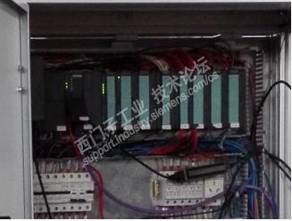

各位大侠:
调试项目,遇到个难题,西门子300plc  315-2PN/DP,
第一个机架 扩展了8个模块 从左到右依次是 数字量输入SM321 1个,数字量输出SM322 2个,模拟量输出SM332 2个,模拟量输入SM331 3个
第二个机架 扩展了2个模块 从左到右依次是 模拟量输入SM331 1个,通讯模块341
其中模拟量采集部分,SM331是7KF02, 出了问题:
28路模拟信号,均为4-20ma信号,放在ob33(顺序中断周期100ms)中处理,从step7中监视PIW,发现SM331输出的数字量刷新的非常慢,差不多1秒钟刷新1次,不是时时变化的, 但是输出的值正确, 修改积分时间也不起作用
请问各位高手,上面的问题是什么原因引起的,如何修改,或者如何排查原因?
