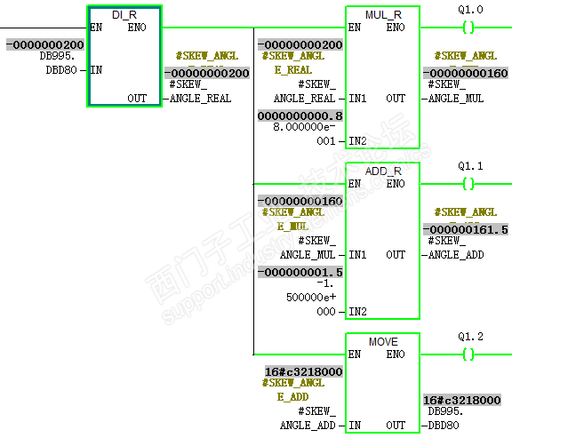

以下是引用银河在燃烧在2016-10-31 18:51:30的发言 >2楼
测试了一下,是可以的,谢谢艾星落尘的指点。
有一点比较疑惑的是:我在IN1的数据格式中,已经定义它为REAL格式,为什么还是需要用DTR来转换呢?
数据格式定义:
测试程序如附件所示:
以下是引用艾星落尘在2016-10-31 16:51:24的发言 >:IN1的数据输入格式...
引用详细内容:
IN1的数据输入格式应该也为浮点数。在MOVE和MUL_R中间增加一个DTR环节就行了。
MUL_R指令的数据格式是实数的,但是IN1数据的来源不是实数是双整数,所以要进行转化。数据在PLC里都是以二进制存储的,不同数据的格式是不一样的,相同一组二进制代码在不同的数据格式里所表示的值是不同的。
