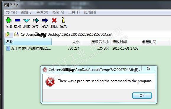

以下是引用xiaode在2016-10-31 11:22:58的发言 >6楼
泄压是油回到左上角的油箱.不好意思。你发的附件我打不开。另:D1-D4 是单向阀。
以下是引用xiaode在2016-10-31 10:20:20的发言 >2楼: YV1~YV5是电磁...
引用2楼详细内容:
YV1~YV5是电磁阀吗?
是电磁阀
C1~C4是插装阀,我想知道插装阀是怎么驱动的,与上面的YV1~5是啥关系?
不懂
F1~F9是调节压力大小的,如何调节呢,难道就是比例阀么,需要那么多的比例阀,成本不吓人?
是调节压力的大小,不一定都是用放大板来调节,用放大板来调节的话,符号上应该有斜箭头, 这个应该是直接用螺丝刀来调节弹簧实现的.
上图中的溢流阀是哪个,怎么泄压呢?
其实比例阀就是溢流阀 安全阀,看你怎么理解了。一般来说,在管路路中用来憋压的(用模拟量来控制(一般带驱动板)),就是比例阀,用来确保回路安全的就是溢流阀安全阀(有出厂就调好的,有的范围比较大可通过调节螺栓调解到你想用到的压力),泄压怎么理解,就是不能建立压力了,比如YV9 打开,泵出的油液直接到右上角的油箱了,整个液压回路的压力都建立不起来了。
班门弄斧,望海涵。
可能是软件版本的问题吧,我用7-ZIP 打开时出现的问题如下:
