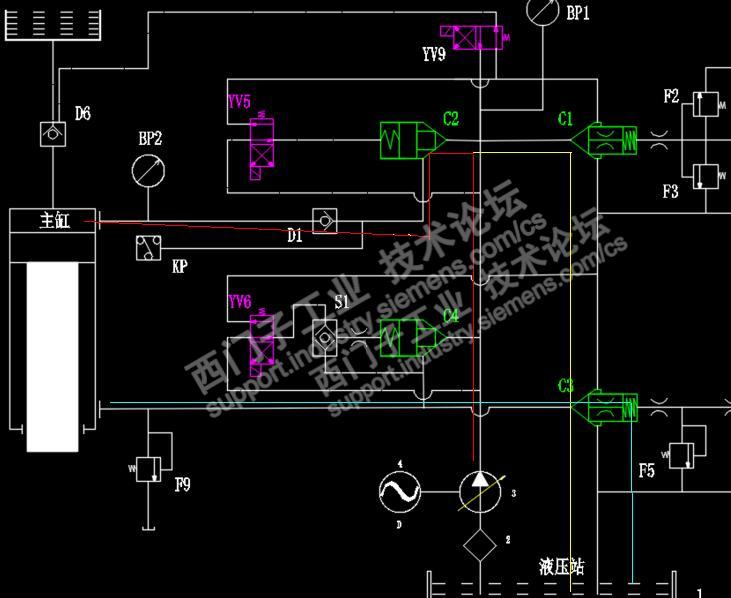

以下是引用WWCWWC在2016-11-01 15:49:46的发言 >
   充液阀不适合泄压,因为在相当高的压力下,压力释放会有较大的冲击。不但充液阀容易故障,噪音也无法忍受。
   C1的作用:当C2、C3动作油缸实现下行,通过控制C1插装阀的开度,来控制下行的速度,这个速度有2档分别有YV1和YV2控制,相当于实现系统调压的作用。
截图:
红色线是系统上压,黄色线是系统卸压,蓝色线是下腔回油
首先声明啊,最好由作者解释。
变量泵供油,用旁路主油管的流量来进行调速,岂不是白白浪费变量泵的变量能力?要得到慢速的时候需要旁路很多油到油箱,此时变量泵会自动变量到最大值适应回路的需求,(你旁路是你的事,泵认为这是你的需要,所以把变量变到最大)此时又大压力,流量又大,但是大部分都由旁路的C1流到油箱了。这合理吗?
况且,看符号,这个明明是压力结构的阀芯,没有流量控制能力。何来用于流量控制呢?
