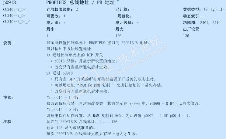

以下是引用柳叶随风在2016-11-01 07:42:35的发言 >12楼
   有个疑问,我组态的变频器挂到DP网上,上电后好像能够自动分配DP地址吗!!!前些天改了三台变频器上电想改地址怎么也改不了,并且P981 分别给了三个不一样的DP地址 102  95  93。
   修改DP的前提条件是什么?!!!哪些参数限制呢?
参数表里的解释。地址变了,或者你设置好后有人动了,或者你最初改了没存。
