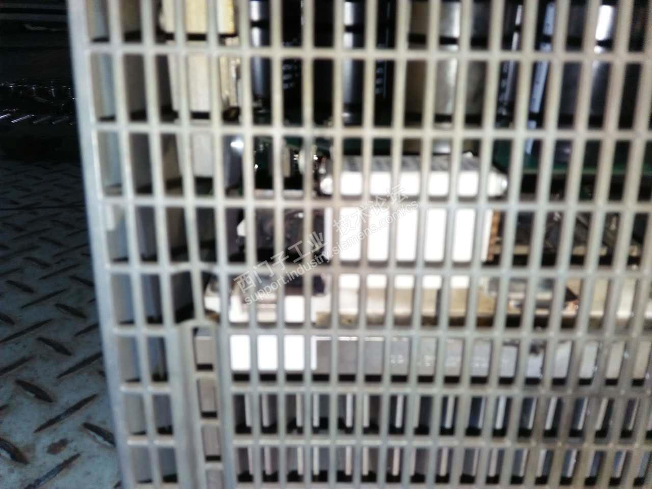

以下是引用梦天空在2016-11-01 15:58:19的发言 >11楼
注意一下环境因素,温度、湿度和粉尘。
西门子的逆变器有个缺点,这个我曾提出过,就是逆变进线处的两个快熔相隔的太近,当湿度太大,粉尘多时很容易发生短路(当然快熔螺栓也有的连接的比较松),当快熔上口发生短路,肯定会炸整流,而且是整流的3块IGBT板全坏,9个IGBT多数也损坏,这都需要全部更换。
温度太高,发热严重的话,快熔周围的白色绝缘纸也很容易老化,对外壳短路,也会造成上述故障。
一般逆变炸整流也炸这种情况多发生在逆变的进口处。
所以变频器对环境的要求很高,有时不出问题,但早晚会引起问题。
建议;停机检修时1对快熔的螺栓紧固;2对快熔周边的绝缘纸检查,发现老化更换,其他可见的绝缘部位和螺栓也要检查;3、最好再两个快熔中间加一小块绝缘板或绝缘纸,我们10年出线问题后都这样做了,至今也未在发现问题。

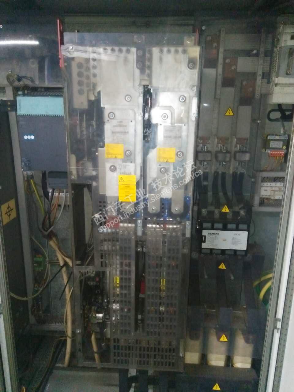

以下是引用拽宝贝在2016-10-27 10:53:37的发言 >楼主:各位大侠,我公司设...
引用楼主详细内容:
各位大侠,我公司设备的配置为:大约12个逆变装置,共用直流母线,1个整流柜。09年设备,截止到现在共出现三次炸机,第一次炸机在14年,第二次炸机在今年8月份,第三次炸机就是10月份,其中第一次和第三次炸机都是同一个电机的逆变,第二次炸机是另一个电机的逆变,但这两个电机使用工艺是一样的,都是帘布卷曲,保持一定张力;
这三次炸机的情况基本一样,帘布卷曲的逆变炸机,同时整流柜的三块IGBT板子全部损坏,维修非常麻烦,且价格非常贵,实在想不出什么原因导致的?不知如何预防啊/有以下几个问题,请各位指点一下
1、整流单元的炸机是因为下边的逆变炸机导致的吗(我们公司的情况)?(经检查,逆变里面有快熔)逆变炸机的情况下,可否避免整流单元损坏?
2、逆变单元的炸机是由什么引起的?如何判断啊?
3、以上的情况如何避免?

西门子的快熔或者其他的部件,确实有存在紧固不到位的现象,需要自行检查,
这一点经历过,3台大功率BLM炸机,所以深有体会,而且避免过载。
逆变器还没有注意,没有发现大问题。感谢提醒,以后会检查细致。
如果发现发热绝缘纸变色,可以采取措施解决,停机检查,紧固一下就可以避免大的损失。
