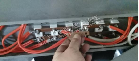

为了提高可靠性及安全,将零线取消了,将4个发热圈二个二个串联后并联。
二个220V的发热圈串联后接入380V,相对于每个发热圈得到的电压为190,功率减少了25%一些,刚好实际配置的发热圈功率偏大了一下,且正常生产时挤出机使用的加热功率很小,这样改进后对生产工艺没有什么影响,但是提高了加热控制的安全及可靠性,首先损坏了一个固态继电器直接通路时,还可以正常控温,不会造成温度失控,此外加热电流减少,也提高了发热圈的使用寿命。
