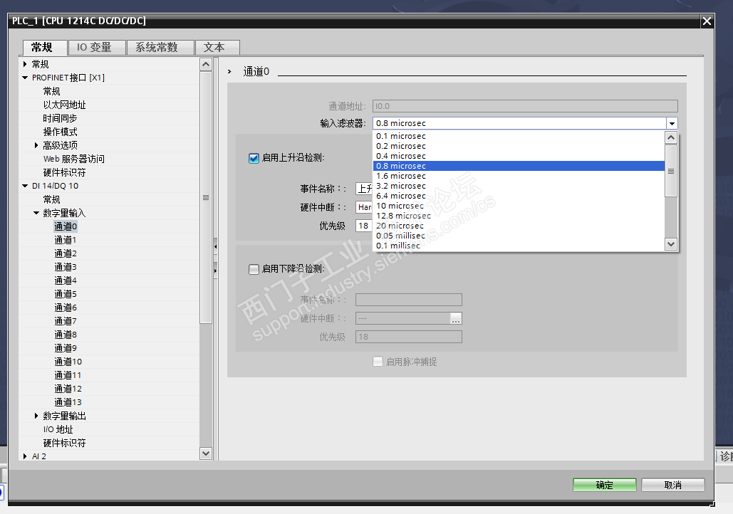

问题找到了,是我为了输入快速响应将输入点滤波从millisec(毫秒)调到microsec(微秒)造成的
