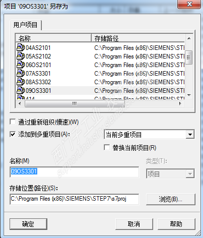

别急着重装系统,无法归档的不是罕见的故障,偶尔是会遇到的。
选择另存为〉通过重新组织(慢速)
等STEP7运行结束后,打开另存的程序,再试下归档。(这个基本上能解决问题)
无法归档一般都是数据库还没正常退出去,有时候我会尝试停掉数据库,删掉一些数据库的数据。
