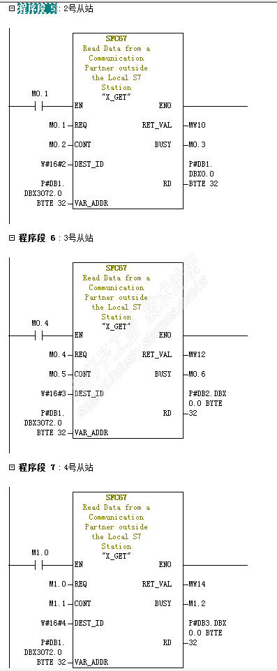

主站:CPU312
从站:CPU200,站号分别为:2、3、4;
MPI,读取指令:SFC67;
三个程序段中调用了SFC67(如图),
但是由于CPU312只能同事激活两个SFC67指令。
所以我的想法是:
采用周期循环单个激活,不使用SFC69(中止)。
程序运行后,先激活从站2读取(M0.1=1),完成后(M0.3下沿)触发断开M0.1,再激活从站3读取(M0.4=1)),完成后(M0.6下沿)触发断开M0.4,再激活从站4读取(M1.0=1)),完成后(M1.2下沿)触发断开M1.0,再激活从站2读取(M0.1=1)...如此循环。
问:此法能否行得通???
另外:有没有更好的方法?请赐教。
以下梯形图:
