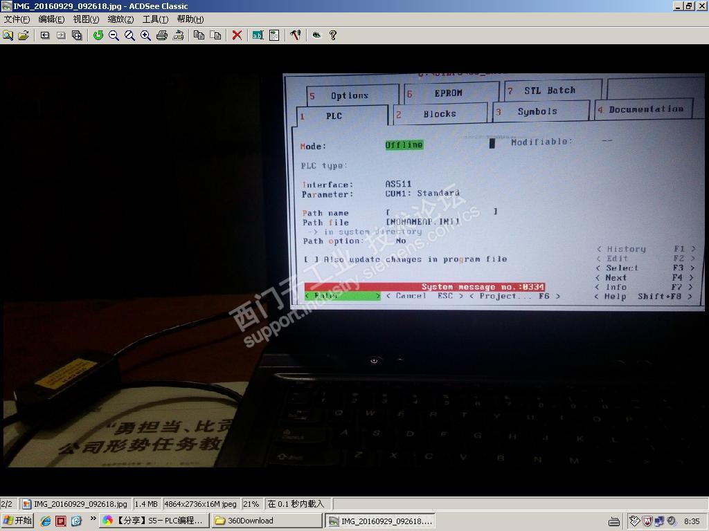

以下是引用正规军在2016-09-30 08:37:11的发言 >10楼
使用USB转出来的com口通过 PC-TTY 线 连接时 报错
报警内容是:
System message no.:0334
,有谁使用USB转COM口能正常通信的啊
是不是西门子原来STEP5编程软件 s5 对 usb 转换的com口支持不好
有没有其他的软件可以正常使用usb串口与S5 plc 通信的啊??
根据我的经验,这种USB-232有的可用,有的不行,是USB电缆的问题。
