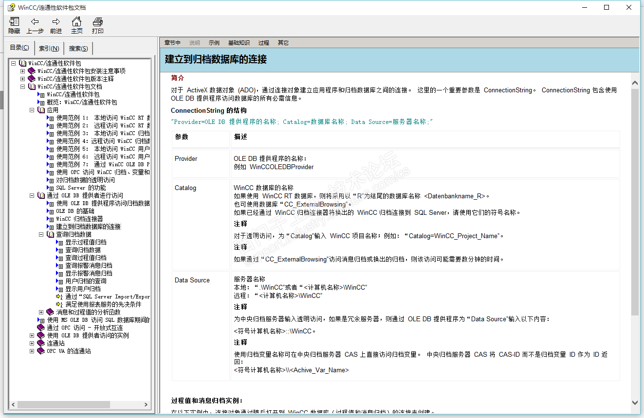

查看帮助里面的->WinCC/连通性软件包里面的内容~
你脚本里面也拥有msgbox和trace,先用这个两个功能跟踪一下,看看到底执行到哪里不执行,就是前面的脚本有问题
