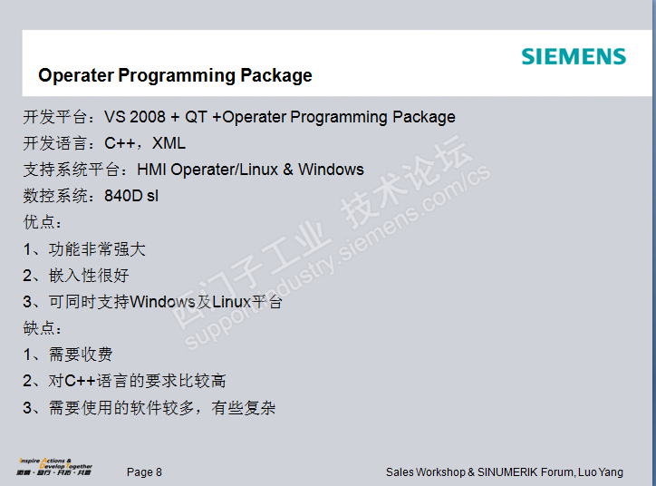

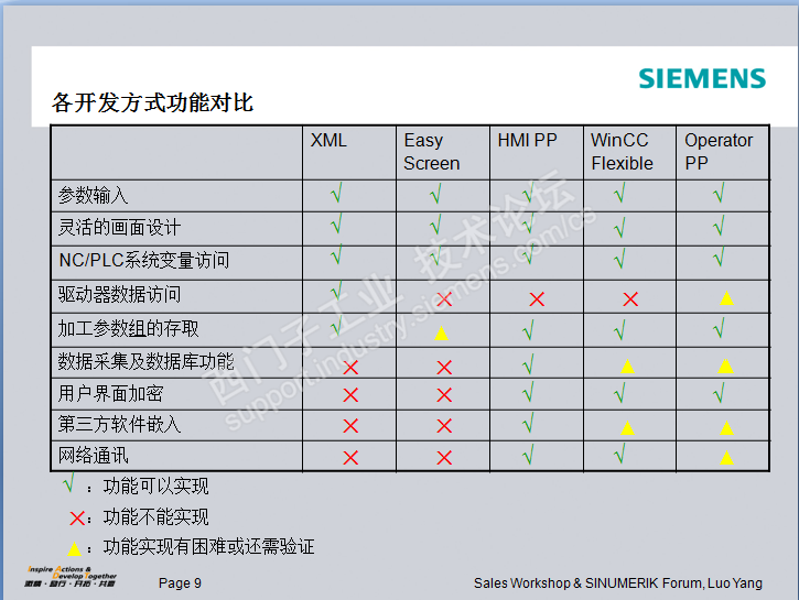

以下是引用威泰在2016-11-05 16:47:16的发言 >2楼
在哪里下载这个软件?
非常想学
以下是引用菲戈在2016-10-08 11:35:27的发言 >1楼:可以啊,功能还是很...
引用1楼详细内容:
可以啊,功能还是很强大的
这个好像没有看到
