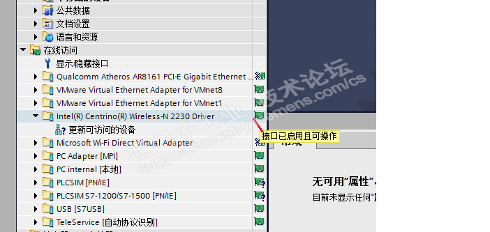

以下是引用yming在2016-11-07 09:38:26的发言 >4楼
当前所有可用的接口,都显示在左侧项目树下的《在线访问》。
如果系统禁用,就不会出现。例如,插上个USB-232,就出现串口。如果网口存在可用,但未连接,就是个叉叉。如果存在但状态未知,就是个问号。
你在系统中,启用该端口,就可以了。
以下是引用花O花在2016-11-07 09:15:15的发言 >2楼:但是接口只有这一个...
引用2楼详细内容:
但是接口只有这一个选项!!!和上面图上一样!!!
以下是引用yming在2016-11-04 20:55:38的发言 >1楼:接口选错了。应该选...
引用1楼详细内容:
接口选错了。
应该选用 PN/IE接口。
没有,我一会儿再修复一下试试
