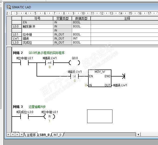

以下是引用LJCLWYF在2016-10-21 19:44:20的发言 >14楼
我来抛砖引玉,请大家指正。希望这种帖子最后能讨论出一个比较好的方法。
第二次调用子程序后得到的错误码好像被清0了,而不是期望的6,这可能还需要配合done标志进行读取,是吗?
