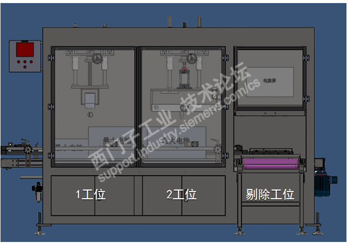

     有一台双工位的自动化设备,作业走向是从左到右的。左起第一个为第一作业工位,第二个为第二 作业工位,第三个为剔除工位(剔除不合格的产品);
    第二工位产生的不合格品,程序里面直接触发一个变量,然后输出给剔除工位,进行剔除;
    第一工位产生的不合格品,程序里面也是触发一个变量,然后将这个变量的信息传递给第二工位在不合格状态下触发的变量,然后输出给剔除工位,进行剔除。
    由于该产品有自动运行状态,手动运行状态,还有各自单独运行的自动/手动状态,实际上,将第一工位需要剔除不合格品的信息传递给第二工位,编程还是较为复杂的,至少并不简洁。
    那么问题来了,现在客户要我们做四工位作业的产品(拓展了2个其他工艺的作业工位,并不是两台产品的集成),还是照搬这种检查信息传递的编程方法,工作量就成倍的增加了。

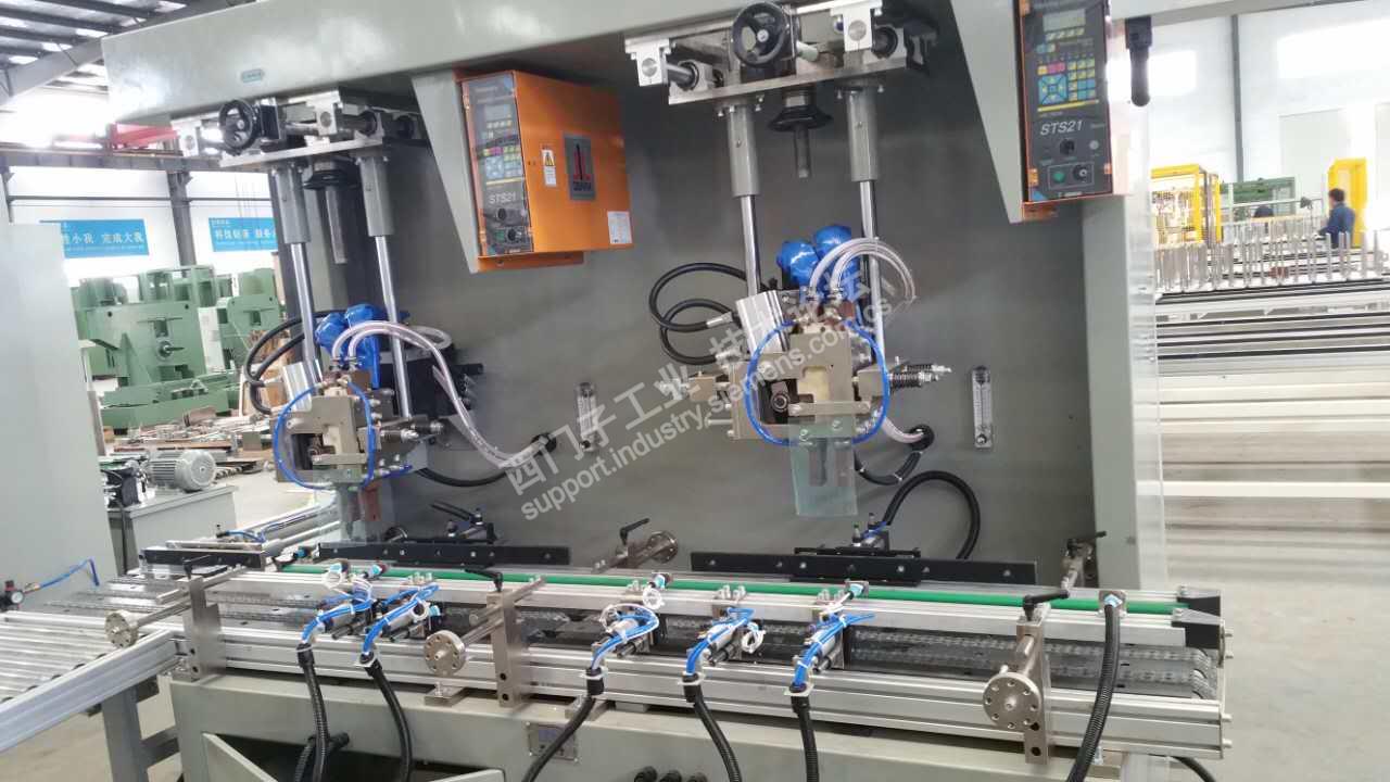

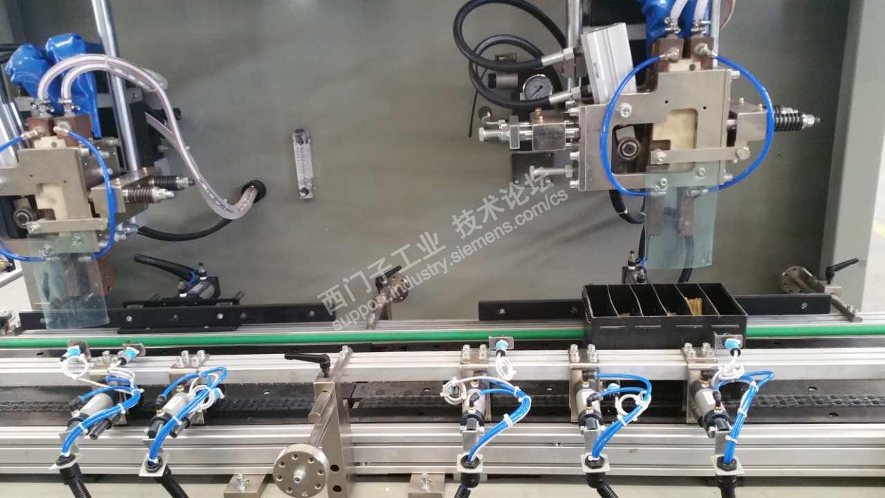

插上拍的图片,大概可以看出设备的作业状态是啥样子的。
