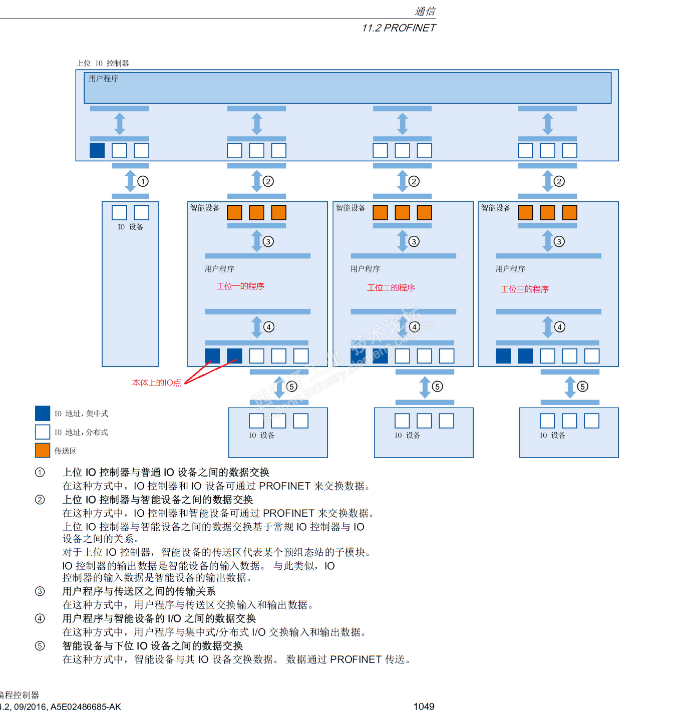

以下是引用月雨风云在2016-11-07 18:08:44的发言 >2楼
像这类设备肯定是要考虑性价比的。一般我们用西门子200的小型机,带扩展模块,主要是逻辑控制,点数也不少,因为气缸和光电等检测多。多个PLC不划算啊
以下是引用yming在2016-11-07 17:39:42的发言 >1楼:你非得一台PLC么...
引用1楼详细内容:
你非得一台PLC么?不考虑模块化么?
一工位一个PLC(如1200,便宜的才数百元);需要几个工位就几个工位设备。
看看 i-Drive;智能IO设备。
还是用智能IO设备方式好。(1200 V4.0以上)
所有PLC都用的是流水线段上的当前信息;各自执行自己的任务。
每一个工位只管对该工位的运动编程,IO可多可少。这个最灵活。
就是下面的意思:
实际选用,上面的IO控制器,可能就需要1211(5-6百元),下面的执行器(智能IO设备),完全根据实际IO点数来选(要是机器手,可能就是1500)。
这样就把复杂的工艺变简单了。
