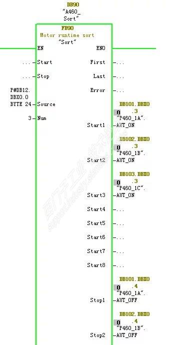

在设备允许启动的情况下,开始根据工艺计算什么时候需要启动泵。
1.已经启动的电机数量已经达到最大数量。
2.没有再可用的电机。
以上情况不再发送启动电机的信号。
相同的方法去考虑停泵的情况。
Start :启动请求
Stop:停止请求
First :时间排序,运行时间最长且可用的电机编号,优先停止
last :时间排序,运行时间最短。优先启动
Error :排序后没有可用的电机
num :电机数量
Source :电机的运行信息
           Struct:
              Number:INT;  //程序自动分配1~8
              Runtime:DINT;//运行时间,数值来自RunTimeMeter功能块
              StartEn:BOOL;//启动允许
              StopEn:BOOL; //停止允许
            End_Struct;
