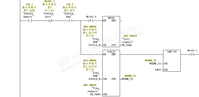

回复:关于水处理水泵循环动作的控制思路

第二步:计算此次累积时间,准备强制切机信号
