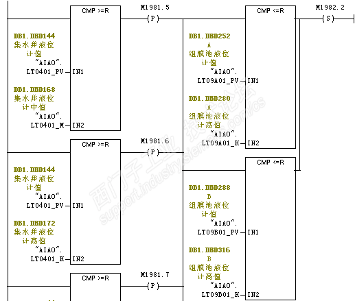

回复:关于水处理水泵循环动作的控制思路

第三步:液位信号与强制切机信号一起,触发启动泵控制。
