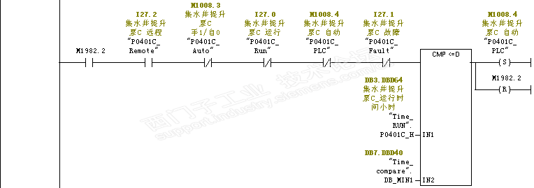

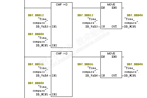

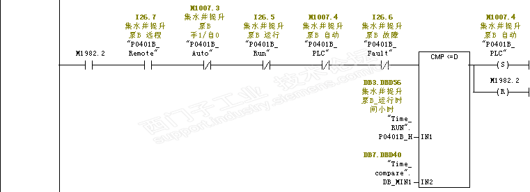

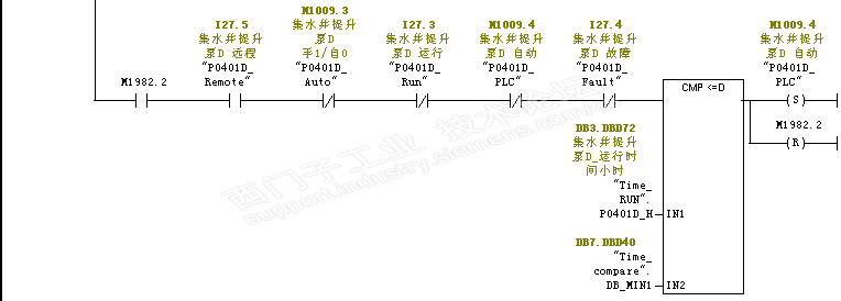

第四步:最小值判断,触发泵动作。
其中M1982.2串入控制,是防止B和C同时都是最小值的时候,只触发B泵动作
