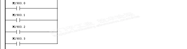

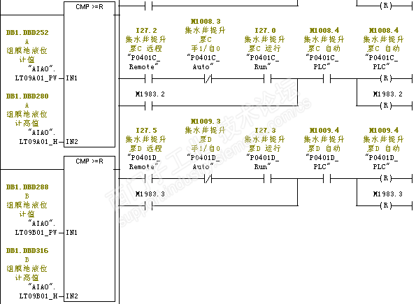

第五步:根据条件,停止泵。
其中切机信号产生时,根据启动泵控制,已经启动了剩下最小时间的泵,所以此处只复位就好
