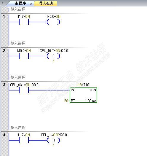

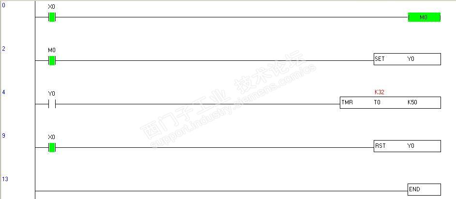

为了大家更好地讨论,我将两种PLC监控截图发出来对比一下,一目了然。
PS:到底时间继电器前面的输出常开点监控时看到的状态闭合好还是断开好?
