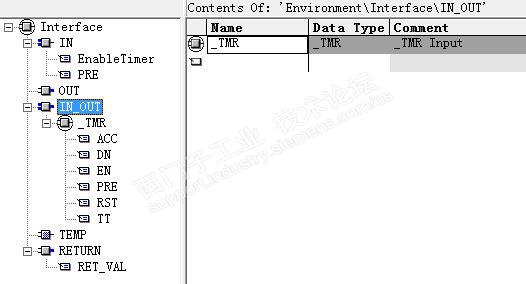

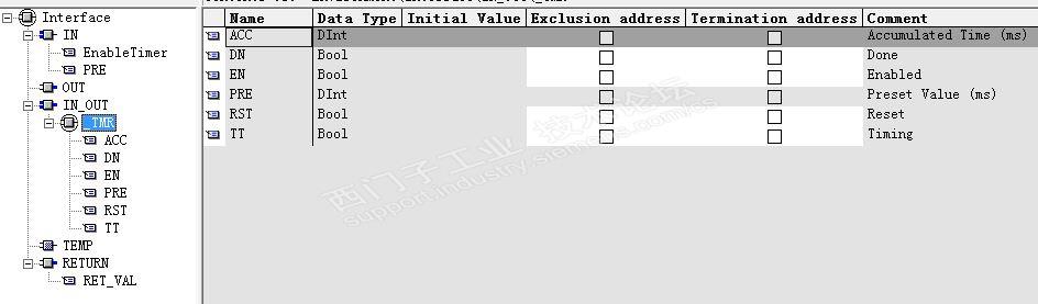

 To:白果
   形参已叠图,见图片;
      程序不理解之处,就是每次有个动作,就要调用FC5000,美国佬,想要干什么?大家分析一下。
