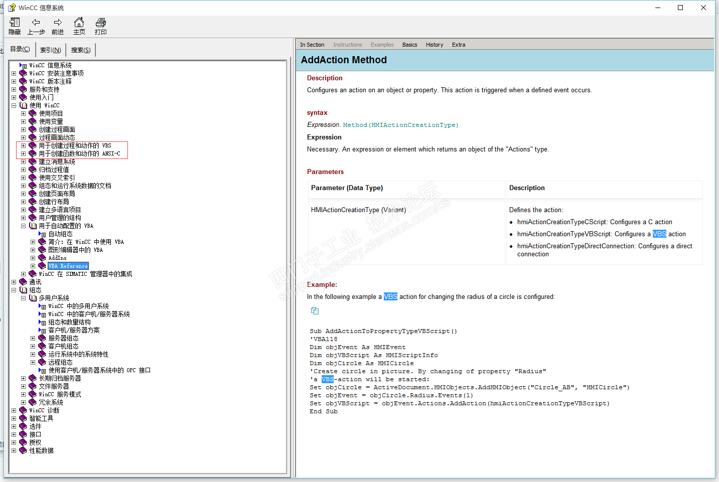

想学什么脚本?VBS还是C
C的话,网上有很多C语言视频教程
VBS的话,百度一下也很多的
多看看帮助,帮助里面
1C语言函数大全(语法着色版).zip
1VBScript 55.zip
WINCC 全局脚本手册.zip
WINCC-C脚本大全.zip
WinCCV6_VBS.zip
帮助截图
不错不错,服务周到给力!
