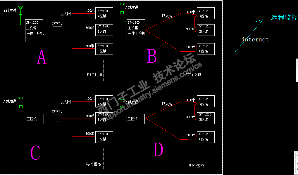

1. 1200PLC配置一个化工厂的采集监控平台,每套PLC全部是采集模拟量、数字量、或者通过modbus方式采集设备信号。4个方案,比较下,高手出个配置,就配通讯模块、CPU、光纤、交换机等,I/O我自己配,没法上传CAD,见图片
2. 采用光纤通讯,距离多远?
3. 采用交换机光纤通讯,上位机就一网口,那么下面的1200PLC能连多少台?
4. 光纤应该用几模几芯较好呢?
5.1200系列的交换机好像只能连接4路,能不能使用第三方的交换机?
6.最终用无线方式远程监控,配置下。
大家讨论下吧,最好A、C中选一个,B、D中选一个,两个比较下
