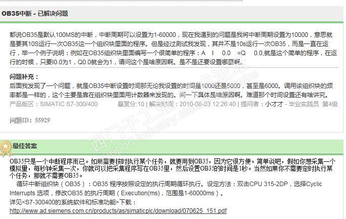

以下是引用RENHQ在2016-11-09 13:58:18的发言 >
根据CPU设置里面的定时中断
如果设置100ms,就是100ms扫描执行一次
一般PID调节都放这里面
还有对扫描速度要求不高的,比如和别的PLC通讯,只是单纯的数据交换,不参与控制之类的
就是按时执行某个任务.不考虑PLC运行周期时间的吗?
