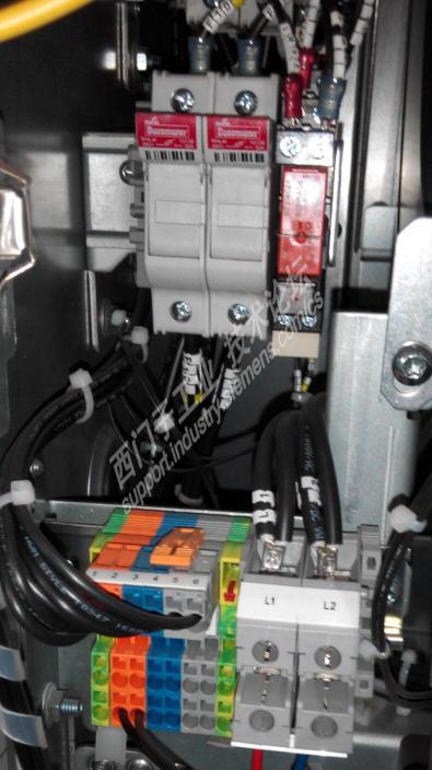

1、进线端子照片,它和6se70真的还是不一样的。没有缕清内部走向,不知道上面这个快熔是不是它的保护。

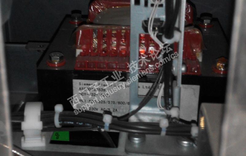

2、竟然还有两个变压器

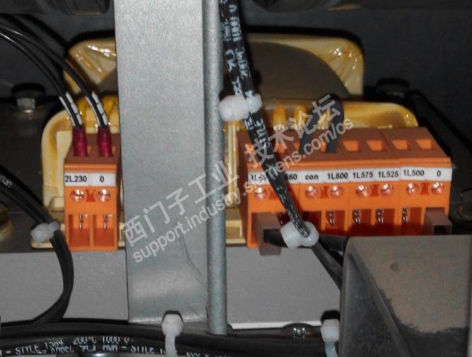

3、接线端子还有个220V的输出?可不可以插到220上,把进线电压改成220V呢,不用内部这个变压器好使不?

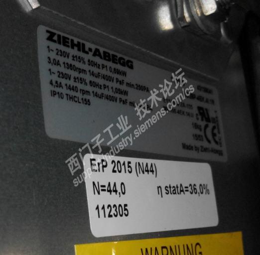

4、风机的型号是220v的,很出乎意料啊,和6se70风机的电压一样啊。
