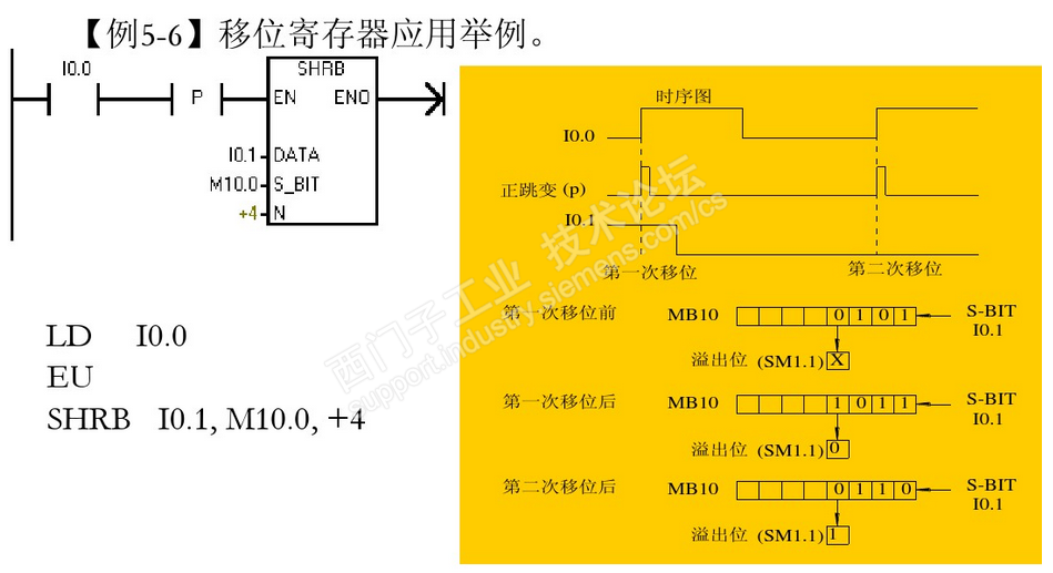

以下是引用伊默在2016-11-10 11:13:29的发言 >19楼
典型的移位寄存器指令的用法啊!
撸主看S7-200里的移位寄存器指令(注意不是移位指令,是移位寄存器指令)
是这个指令吧,四个工位同时作业,后续工位要看前道工位的检测状态,好像要搞四个这样的指令才行 啊。
