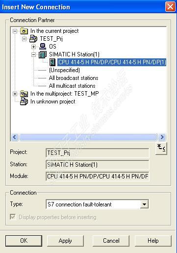

回复:求助PCS7 冗余项目遇到的两个问题
SHANGRILA
    863
    33
注册时间:2007-04-27
发布于 2016-11-10 11:28:40
4楼
connection 这里是否选择了容错连接,ES站和OS站都必须这样选择
