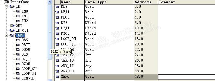

之前的讨论帖子太长了,而且一些细节的东西没有写明,再发一个分享的:
    程序:
     L     P##IN0
      LAR1
      L     W [AR1,P#2.0]
      T     #LENGTH
      L     W [AR1,P#4.0]
      T     #DBS
      L     D [AR1,P#6.0]
      T     #DZS
//将数据源的ANY指针数据复制下来

////将存放偶数的DB块的ANY数据进行处理,并编写ANY_OU
      L     0
      T     #ZERO
      CALL  "FILL"
       BVAL   :=#ZERO
       RET_VAL:=#TEMP12
       BLK    :=#ANY_JI
      CALL  "FILL"
       BVAL   :=#ZERO
       RET_VAL:=#TEMP13
       BLK    :=#ANY_OU
//初始化,清零,调用SFC21

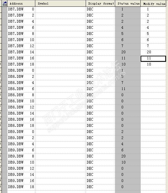

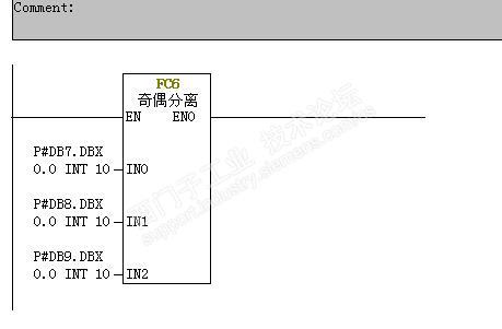

调用:因为这里采用的是INT数据所以在调用的时候要写:P#DB7.DBX0.0 INT 10
测试效果:
