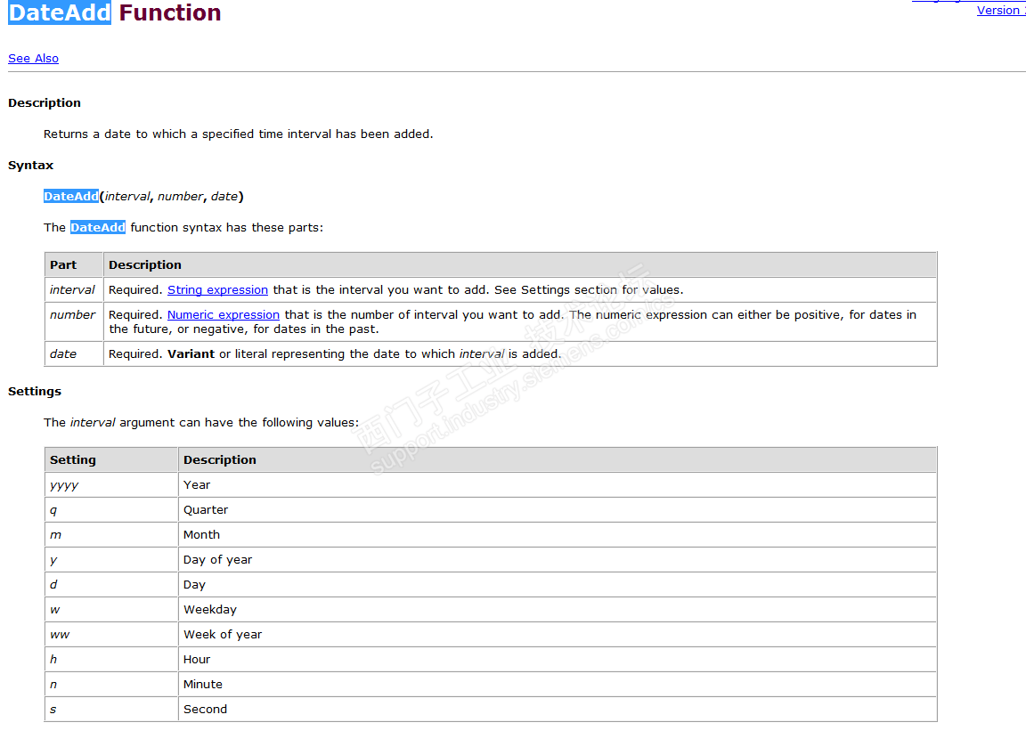

VBS里面有DateAdd函数,通过脚本加上小时然后传送给另一个变量就可以了
DateAdd("h", -8, STIME),这个把STIME的时间减去8个小时
加23小时的话就是
DateAdd("h", 23, STIME)
具体看帮助:wincc帮助里面的
