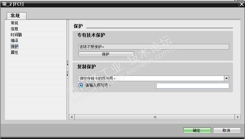

回复:如何防止别人使用你的程序块,加密只是不能看但还是可以使用

以下是引用2v在2016-11-08 19:41:36的发言 >6楼:tia中可以与内存卡或cpu绑定,如果内存卡或cpu对不上就不能使用
不错是现成的选项。
