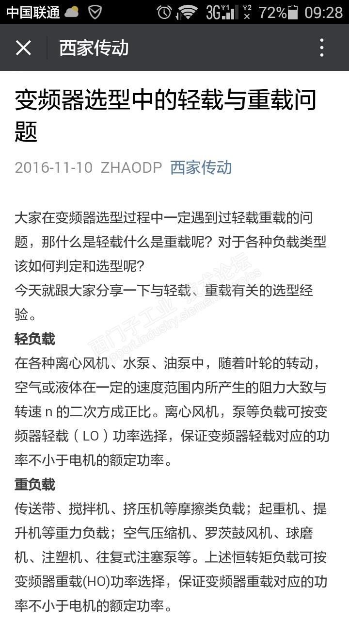

以下是引用小釉在2016-11-11 08:30:48的发言 >11楼
重载和轻载如何鉴定?
带载启动即为重载,空载启动即为轻载?
以下是引用kdrjl在2016-11-10 19:28:53的发言 >6楼:首先,要根据转速和...
引用6楼详细内容:
首先,要根据转速和转矩应用的需求来选择电机,电机一旦定了,变频器按照重载或轻载(根据你的工作制需求)与电机功率适配即可。
关键是选择电机,变频器次之。
最近在微信公众号西家传动内有一遍关于重载及轻载的文章。
