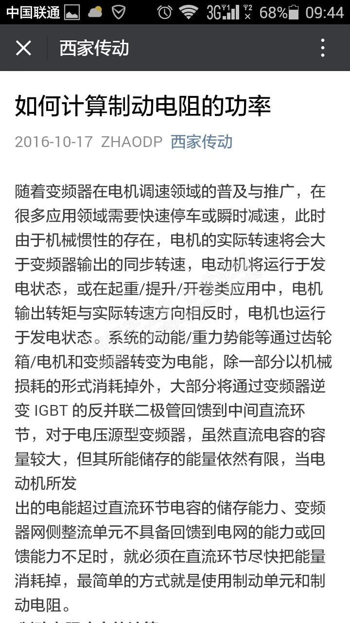

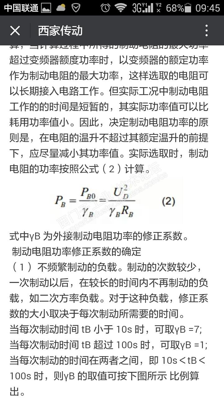

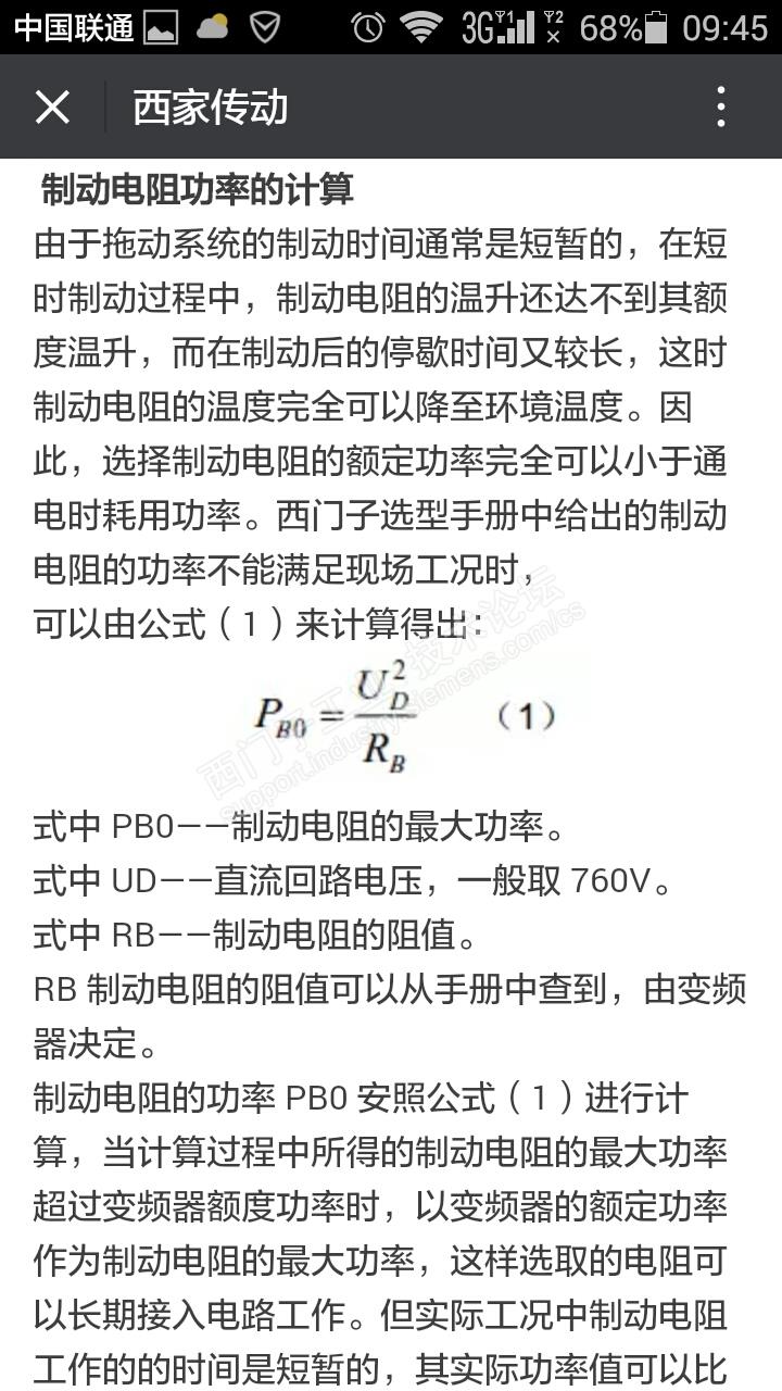

最近在微信西家传动公众号看到了这篇文章,觉得写得不错。
