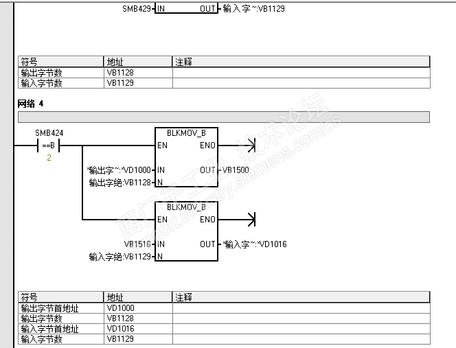

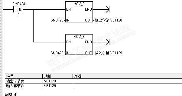

回复:S7-200的SMB200至SMB549:智能模块状态是什么意思,怎么用
