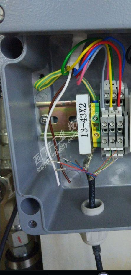

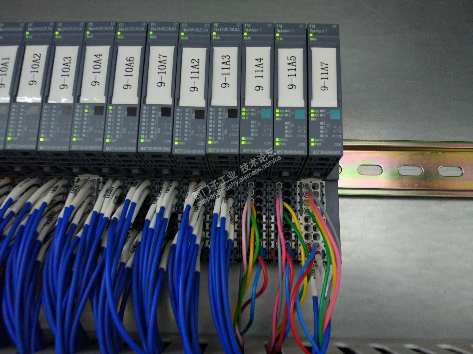

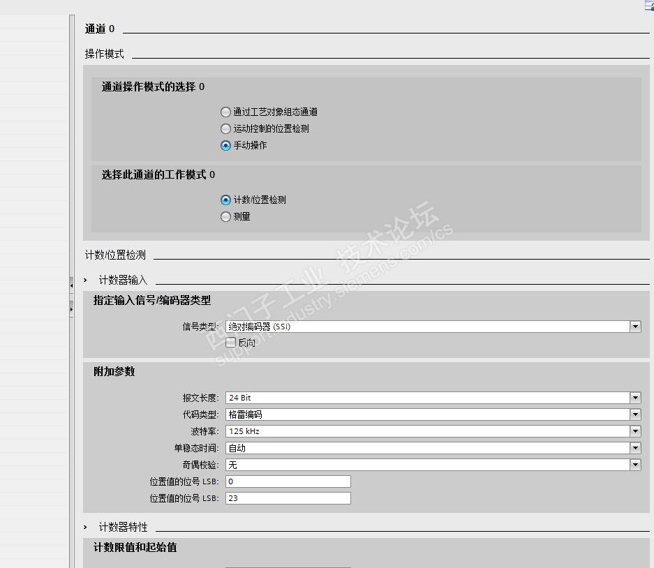

   位移传感器采用增量式编码器,型号为D8.6A1.0125.F321.G222,根据型号和样本,可以看出采用的是格雷编码,SSI接口。问题是不知道怎么从PLC中读出相应的数据,不知道怎么获得位移数据
  PLC用的1512的,软件用的Portal V13,根据SSI硬件模块的接线和传感器的接线是对应的,也与样本对应,但就是不知道怎么读数据,程序该怎么编写
