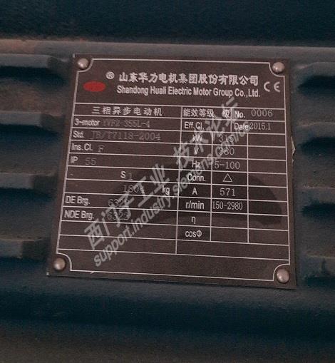

 2015年凤凰炉供我厂的步进梁式加热炉两台助燃风机:天津风机厂+山东华力电机YVF2-355L-4-B3R-315kW变频,配ACS800-04P-400,output Imax 602A。铭牌上字迹很清楚,前后轴承型号也有,电机运行过程声音听着很平稳,可能是风机的原因,所以OK
因为原来厂有一套抛丸机用了4台华力的90KW电机,一次电机声音异常,非轴伸端轴承坏(忘了是支承架还是什么东西了),在线换了一套轴承接着使用,完全没问题,所以觉得这质量真NB。
