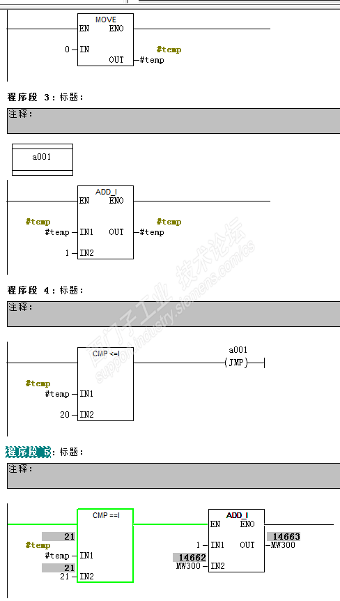

回复:看看这段程序,给解释一下
我系杰佬
    125
    24
注册时间:2016-07-27
发布于 2016-11-14 18:38:46
10楼

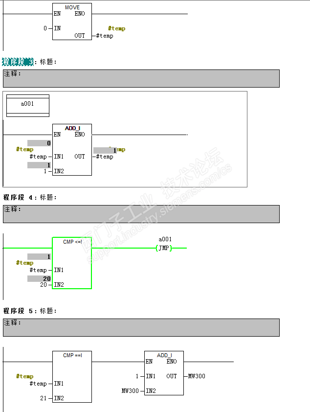

我的理解是这样的:按照楼主这程序照猫画虎弄了一个类似的。每一个循环周期楼主这程序就已经跳转了20次了并执行了 20次异或运算。只是程序监控上看不到加到20,因为前面又赋值了所以只看到1。具体如
下图:
最后可以看MW300一直有加1,因为temp已经达到循环。
