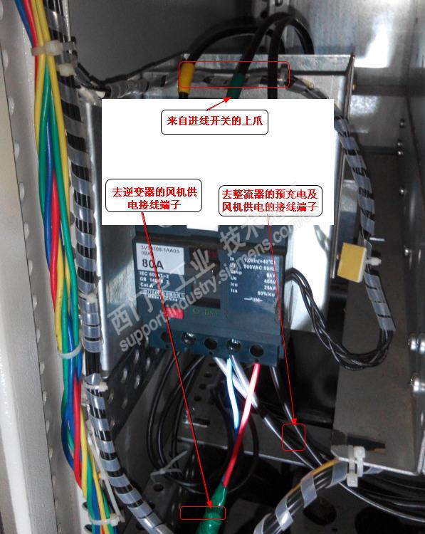

今天又去现场看了看,算是基本上捋顺了逆变器风机的供电,他来自整流器进线开关的上爪,从进线开关上爪上直接取了3相电源
整流单元的预充电和风机供电进线端子是同一个,只是整流器是三相进线,逆变器是两相进线
为了确认一下实际的电压,用万用表测量了一下进线电压的数值,结果让我大吃一惊,两相之间电压720V

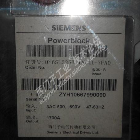

怎么这么高电压呢,不是说是690V么,随后去看了一下整流变压器的铭牌,10000/725V。
整流模块的型号
还的请大伙给分析分析:
1、720V的电压是不是高了点,用在风机供电上会有什么问题呢。
2、整流模块的输入电压是500到690v现在都720V了,这样用行不?
