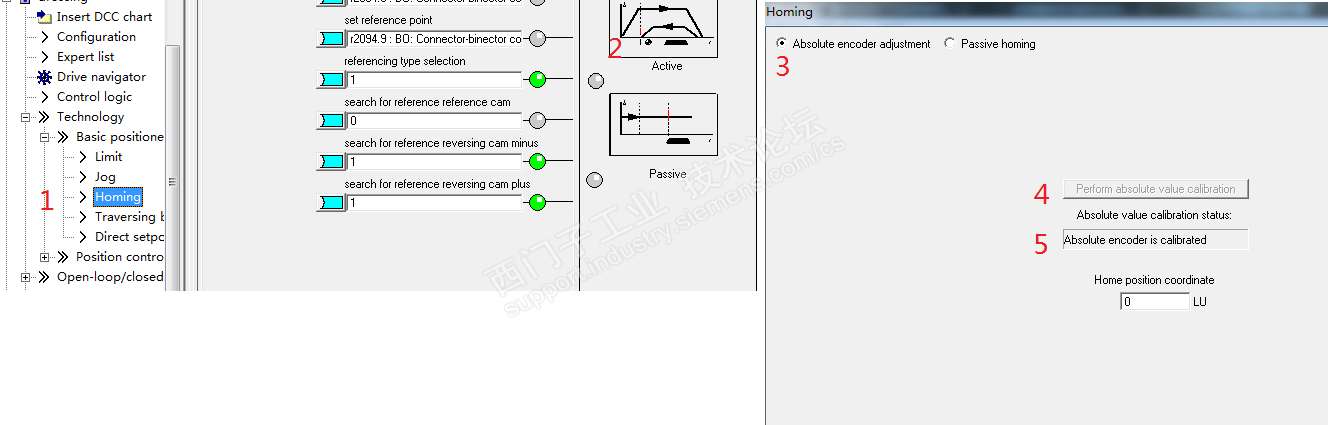

以下是引用henry.wang在2016-11-14 09:20:46的发言 >11楼
把对调后的电机轴都走到零点位置(一定要与机械沟通好确认零点位置),然后在线设置零点,截了两个图你可以看一下。
按照1,2,3,4步操作,第5步可以看见最终的状态。
以下是引用执着探路者在2016-11-14 07:29:37的发言 >10楼:对,编码器是绝对的...
引用10楼详细内容:
对,编码器是绝对的,而且设置了编码器回零的功能。
如果某个轴出现伺服故障,需要对调电机,来判断故障时,应该怎样操作呢?
以下是引用henry.wang在2016-11-11 08:35:00的发言 >9楼:既然是这样,两个电...
引用9楼详细内容:
既然是这样,两个电机的驱动参数肯定不可能一样。不知道你都激活了什么功能,举个例子,假如你激活了几本定位功能,假如你的编码器是绝对值的,假如你进行了编码器回零操作,当你对调时是会出问题的。
