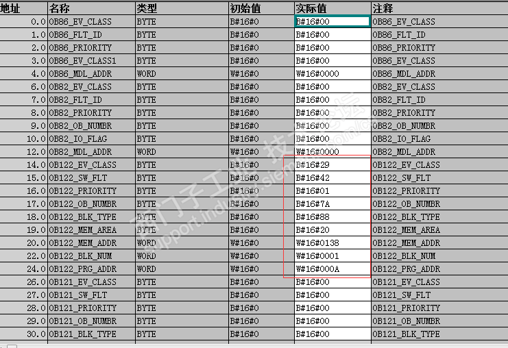

我使用公共DB对故障OB的结果进行存储。故障如下:
OB82未被调用
OB86未被调用
OB122被调用:
OB122_EV_CLASS = 16#29  OB122_SW_FLT = 16#42,查故障表,意思是I/O访问错误,读取
OB122_PRIORITY = 16#0A  出错OB的优先级
OB122_OB_NUMBR = 16#7A  (OB编号122)
OB122_BLK_TYPE = 16#8C  OB122_BLK_NUM = 16#15   表示错误块为FC21
我确实是在这个块中读取了IM 153的AI
OB122_MEM_AREA = 16#20,使用字访问I/O区域(为什么他认为我访问了I/O区域而不是输入的过程映像PIW?)
OB122_MEM_ADDR = 16#138,出错的内存地址为312 (PIW312)
OB122_PRG_ADDR = 16#18
那么,为什么在仿真模式下,IM 153的输入模块会被认为损坏呢?
为什么主CPU的输入模块被认为是正常的呢?

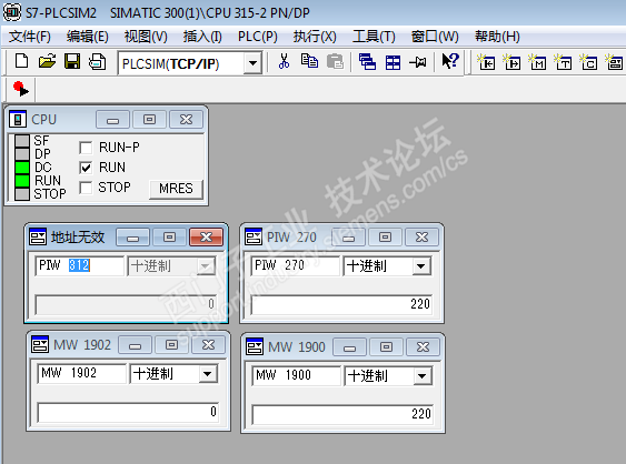

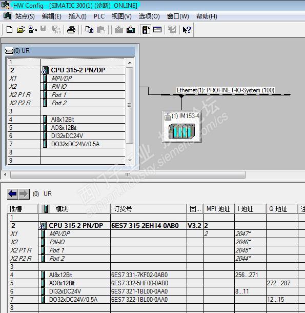

硬件配置:1个主CPU 315-2 PN/DP,加6个扩展IO IM153-4。硬件组态编译通过,程序块编译通过。
问题:利用s7-plcsim进行仿真的时候,能够正确访问315-2上的IO。但是一旦程序中试图读取IM153-4上的AI,比如PIW408,仿真系统会亮故障灯SF,并自动进入STOP状态。AO,DI和DO的读写都没问题。主CPU上的AI,AO,DI,DO读写也没有问题。
这是为什么呢?

您好。ob121已下载,执行时未被调用。
我现在把其他硬件全都删掉,只留一个主CPU 315-2 pn/dp和一个扩展IO 153-4 pn

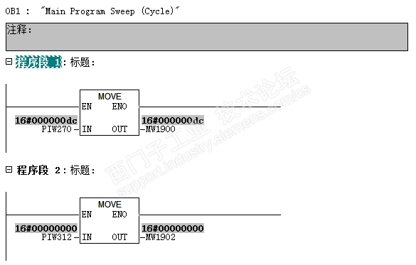

其他程序块全都删掉,符号表清空,只留OB1,OB82,OB86,OB121,OB122
OB1中用move指令试图分别读取CPU和扩展IO上的一个AI点
s7-PLCSIM试图分别给CPU和扩展IO上的一个AI点赋值。其中,CPU上的PIW270被成功赋值,PIW312显示地址无效
利用共享DB查看各个诊断OB的局部变量状态。发现只有OB122被调用,其他的故障OB未被调用
翻译:
OB122_PRIORITY = 16#01  出错OB的优先级
OB122_BLK_TYPE = 16#88  OB122_BLK_NUM = 16#0001   表示错误块为OB01
OB122_MEM_AREA = 16#20,使用字访问I/O区域(系统认为我访问了I/O区域而不是输入的过程映像PIW,为什么?)
OB122_MEM_ADDR = 16#0138,出错的内存地址为312 (PIW312)
OB122_PRG_ADDR = 16#000A
