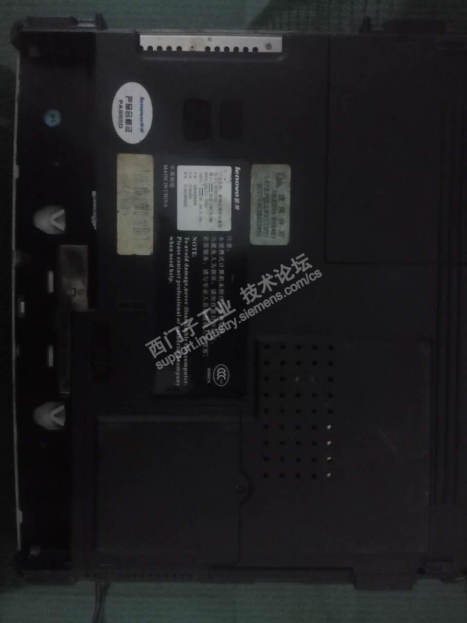

1.老本,2004年联想昭阳E200,赛扬2.0G的CPU,内存升级到1G,30G的硬盘,一直在服役。
优点:带串口,所以一直很喜欢。XP系统,安装有S7-200的STEP7 MicroWIN和S7-200 SMART STEP 7-MicroWIN SMART及变频器调试Drivemonitor。
2.新本,2014年联想E440,I3的CPU,内存升级到8G,120G固态+500G机械硬盘。
WIN764位系统,目前安装TIA PORTAL V14,EPLAN,SOLIDWORKS,三个VMware虚拟机,分别MicroWIN+wincc flexible,STEP7+WINCC,Drivemonitor+Starter。
3.台式,I3的CPU,内存8G,1T机械硬盘,大显卡双显示器输出。
WIN764位系统,目前安装EPLAN,SOLIDWORKS,STEP7+WINCC及日常办公的东西。
最后晒一下老古董
