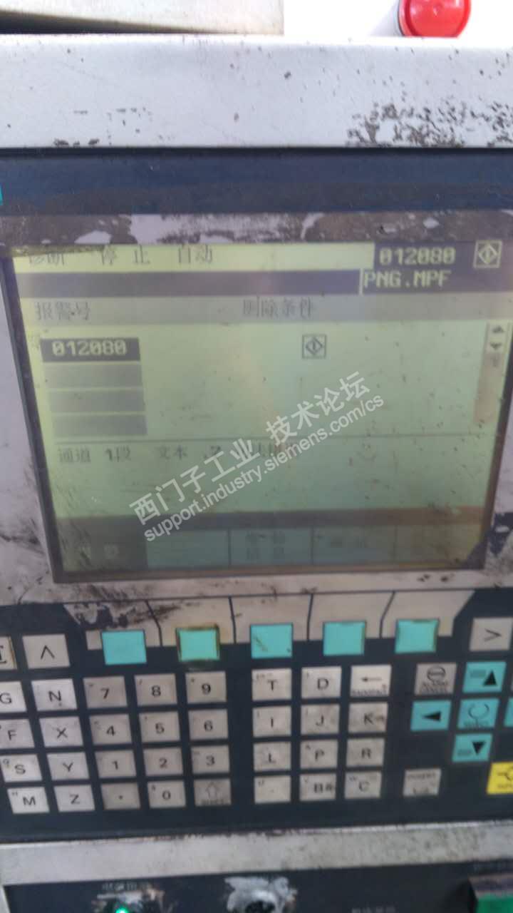

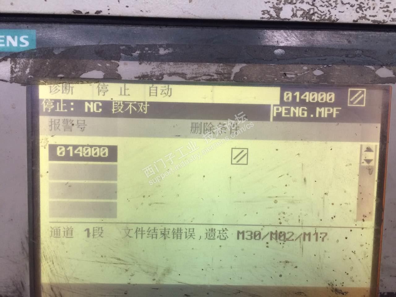

一台802c数
控铣,大修停机过长,参数丢失,用备份数据也无效,重新输入参数后,面板输入小程序运行正常,但在线加工就出14000 12110 12050 等报警
