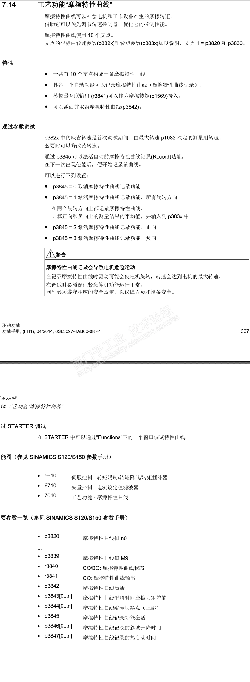

不知道你用的什么变频器,S120有"摩擦特性曲线"这个功能,可以补偿不同转速下的摩擦力矩.
