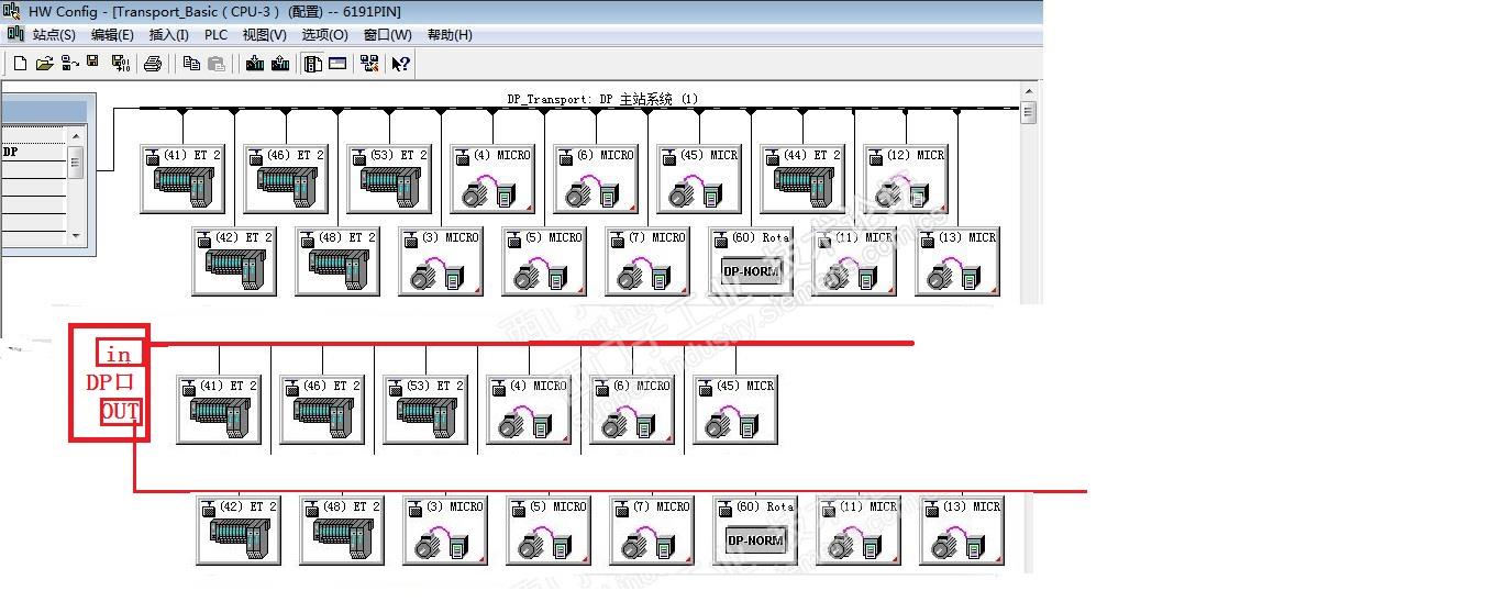

 给楼主出个主意;将你的组态网络分成2部分。如果有总线中继器,可以先连接试一下。如果没有,就分成两路走线,图例我只是示意一下,你可以重新布局组态,这样可以检查时那根总线的问题,或是总线负载降低,利于总线维护。
