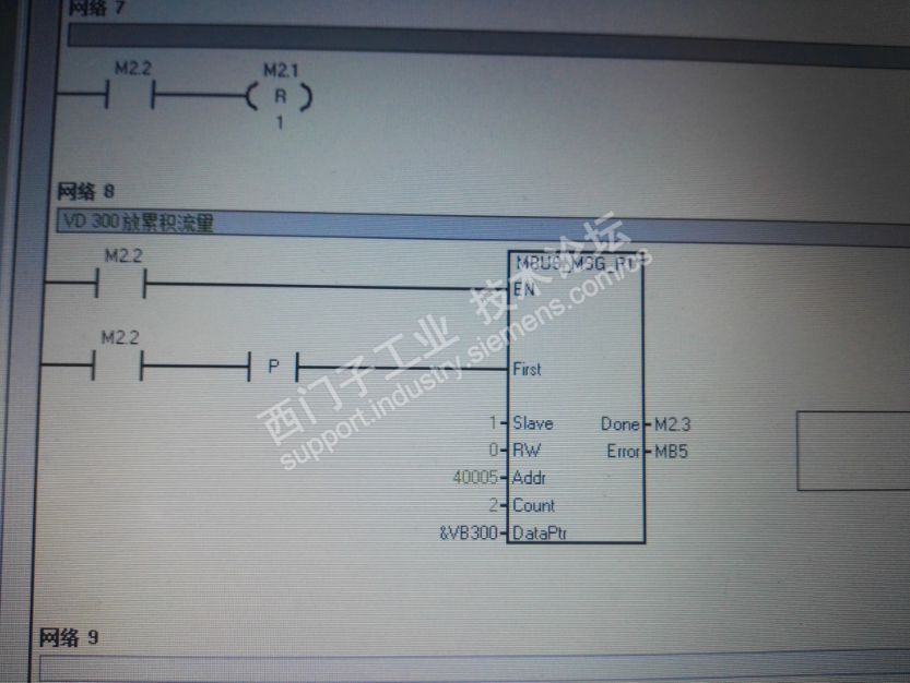

刚刚接触PLC ,请前辈们指点一下:
主站 S7-200  CPU224XP ,从站 一台质量流量控制器,现在想在STEP 7 Micro Win上实现
读取累积流量数值,同时又能修改累积流量(比如清零),仪表读取和修改累积流量的寄存地址为
0x0004 和 0X 0005  (2个字)
请问如何修改其数值,以下是我读取到的累积值,但修改的话不知道如何操作了。
 仪表寄存位如下:
